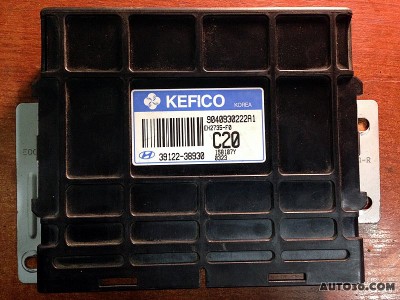

Можно ли прошить такой блок (см. картинку) загрузчиком Chiploader ? Блок с Hyundai Sonata.

нельзя,эку флеш или пиасини можно

Сообщение roller83 » Вт ноя 24, 2015 5:31 pm
pinelop писал(а):нельзя,эку флеш или пиасини можно
А нет ли подключения Пиасини ? Что то не нашел

Сообщение vladgl » Вт ноя 24, 2015 7:56 pm
Такой есть.

Сообщение roller83 » Пт ноя 27, 2015 9:38 am
pinelop писал(а):Такой есть.
MMC в наличии нет. Есть Piasini, но не могу найти подключение.

Сообщение lbarakin » Пт ноя 27, 2015 11:30 am
фото разьема и какой проц ?

Сообщение De-nys » Пт ноя 27, 2015 11:53 am
Ecuflash легко сделает этот блок

Сообщение roller83 » Пт ноя 27, 2015 12:08 pm
De-nys писал(а):Ecuflash легко сделает этот блок
Openport отсутствует. А чуть выше выложены три архива где написано, что экуфлеш не все блоки данного типа берет.

Сообщение roller83 » Пт ноя 27, 2015 12:11 pm
lbarakin писал(а):фото разьема и какой проц ?
Дайте то на что есть. У меня к пиасини куча мануалов по подключению, но кефико почему то нет.Сейчас нет возможности сделать фото.

Сообщение De-nys » Пт ноя 27, 2015 10:26 pm
А как же вы тогда работаете?..

Сообщение roller83 » Сб ноя 28, 2015 9:57 pm
De-nys писал(а):А как же вы тогда работаете?..
А зачем опен ? Еще ни разу не понадобился. Я прекрасно шью почти все ЭБУ пиасини и галетто 54 + комплект чиплодыря. Кстати тема закрыта, пиасини все получилось влет. Всем спасибо. :D
