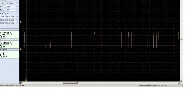

после ремонта ГБЦ пропала искра
по сканеру ошибка Р0340
сканер видит обороты форсунки открываются
мотор-тестер видит сигнал дпрв
может метки?

Р0340 датчик распредвала, на некоторых авто (ниссан знаю точно) без датчика распредвала нет искры

Сообщение kaktus » Пт сен 04, 2015 8:23 pm
сигнал дпрв
.jpg
сигнал дпрв

На Lancere вроде два датчика распредвала, или я что то путаю?https://drive.google.com/file/d/0Bxyc1I ... sp=sharing
kaktus
Сообщения: 263
Откуда: Украина г.Бердянск
Сообщение kaktus » Сб сен 05, 2015 8:33 am
Ануфрий писал(а):На Lancere вроде два датчика распредвала, или я что то путаю?https://drive.google.com/file/d/0Bxyc1I ... sp=sharing
на этом один :(
