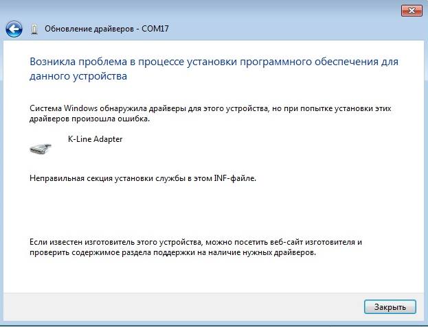

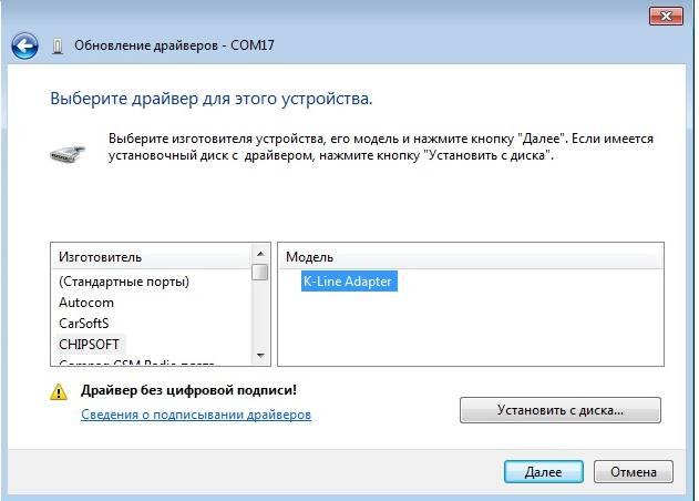

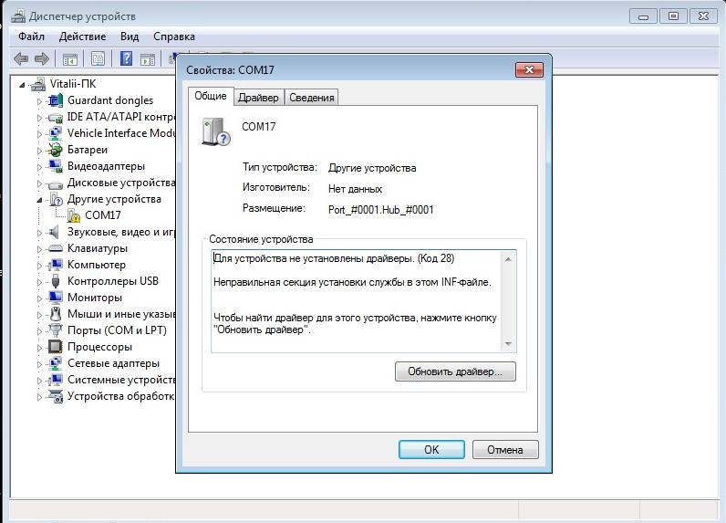

Здравствуйте! Приобрел адаптер Chipsoft J2534 Lite, скачал новый драйвер. Драйвер установил на нетбук с Windows7. При установке прога попросила подключить адаптер и нажать ОК для обновления прошивки, подключил адаптер. Драйвера в системе не нашлись для устройства, и выскочило сообщение "Программное обеспечение для устройства не было установлено". Попытался установить вручную, получается его установить как "Порты (COM и LPT), но устанавливается в секцию "другие устройства" с ошибкой, что "Для устройства не установлены драйверы. (Код 28)". Подскажите как правильно установить драйвер для Windows 7, или требуется другая версия системы, Windows XP?

Сообщение golem68 » Сб окт 24, 2015 6:26 am
Сначала это установи http://www.chipsoft.com.ua/download/stsw-stm32102.zip
Сообщение chipsoft » Сб окт 24, 2015 12:40 pm
Неправильная секция установки INF файла означает, что Виндовс кто-то жутко порезал и нет всех компонентов для корректной установки драйвера. Такое встречается часто на сборках, из которых "выбросили все лишнее".
И зачем Вы пытаетесь на J2534 устройство принудительно установить драйвер КЛайн адаптера?
