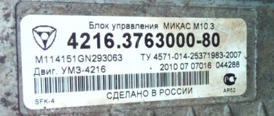

Сообщение AlexandrSuh1982 » Пн мар 06, 2017 9:49 pm
Вот фото ЭБУ

Сообщение AlexandrSuh1982 » Пн мар 06, 2017 9:51 pm
AlexandrSuh1982 писал(а):Вот фото ЭБУ
А вот слитые чиплоудером калибровки:
M114151GN293063_AEC_02_33_151_Jun_28_2010_R48_MIKAS_10_3_0_4216_3763000-80_.rar
(11.46 КБ) 319 скачиваний

Сообщение AlexandrSuh1982 » Пн мар 06, 2017 9:59 pm
Seriy-99 писал(а):Я что-то не пойму,что смущает то?
Смущает, то, что для базового ПО R48 вот такие калибровки M114151VN293064. А ЧЛ показал паспорт совсем не такой.
