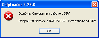

Пытался прошить I444CC03. С обычным к лайником при считке просто зависает и на прервать не реагирует. а с чипсофт адаптером такие картинки.
Сообщение chipsoft » Чт окт 01, 2015 11:37 am
Эта ошибка при работе через КЛайн. При работе через J2534 такой ошибки быть не может.

Сообщение dakar » Чт окт 01, 2015 12:06 pm
Ну да , как бы не так
Сообщение chipsoft » Чт окт 01, 2015 1:08 pm
У Вас по ошибке J2534 не выбран или не подключен.

Сообщение dakar » Чт окт 01, 2015 1:19 pm
Дык ,всяко пробовал.Тоже ошибки вылазили. Срины вот только не сделал. Машинку пришлось отдать.

dakar писал(а):Пытался прошить I444CC03. С обычным к лайником при считке просто зависает и на прервать не реагирует. а с чипсофт адаптером такие картинки.
Этот блок, вроде как, должен шиться по CAN.
Так что решайте проблему с J2534, и пробуйте шить через него. К-линию на D2 малого разъёма проверьте вольтметром, скорее всего, она будет именно там. Удачи.
Romann43
Сообщения: 715
Откуда: Кирово-Чепецк
Сообщение Romann43 » Чт окт 01, 2015 5:23 pm
Да вроде I444CC03 одна из первых калиновских прошивок на е-газ М74.Обычный к лайновый блок,делается без проблем,к линия на D2.Единственное,скорость желательна 19200,выше нестабильно работает.
gonta
Сообщения: 386
Откуда: Страна агрессор
Сообщение gonta » Чт окт 01, 2015 8:56 pm
Шил такие без проблем через J2534 ЧС.
