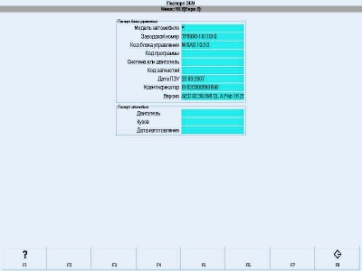

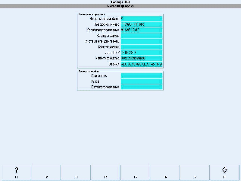

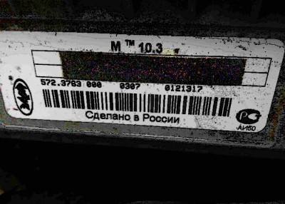

Авто Sens 1.4 блок 10.3 наклейки о версии ПО и прошивки нету. фото блока и паспорта прилагаю. нужна прошивка без ДК.

Сообщение chipsoft » Вт сен 29, 2015 11:32 pm
Очень похоже на Микас-10.3 чистый. Этот ЭБУ уже шили? На диагностике не все иденты отдало.

Сообщение pinelop » Ср сен 30, 2015 8:00 am
скорее всего его опен бокс кто-то прошил,опен бокс во флеше иденты трет.Эпром считайте и там версию софта увидите

Сообщение Shatyn » Ср сен 30, 2015 11:21 am
Судя по идентам это 10.3 без плюса. Вот сток. Читайте содержимое блока и сравнивайте.
