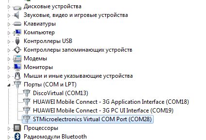

Сообщение BeF123 » Ср дек 02, 2015 1:09 pm
Подскажите пожалуйста, как должен отображаться адаптер в диспетчере устройств? У меня почему-то выглядит так и нигде не указывает что есть J2534.
Сообщение chipsoft » Ср дек 02, 2015 1:37 pm
Так и должно отображаться в диспетчере задач
