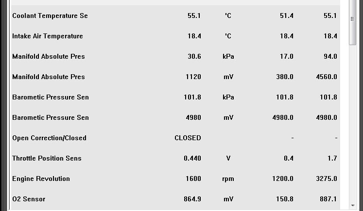

Сообщение Роман Г » Ср сен 09, 2015 9:41 pm
Прилагаю скрины в момент расколбаса оборотов..

Серёга
Сообщения: 987
Сообщение Серёга » Ср сен 09, 2015 11:06 pm
Роман Г писал(а):Прилагаю скрины в момент расколбаса оборотов..
Скрины как бы ниочём.
