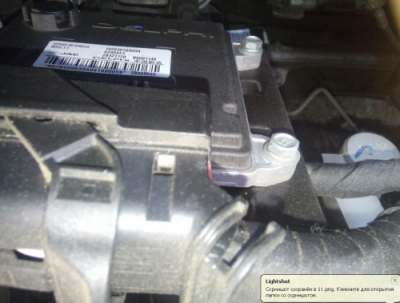

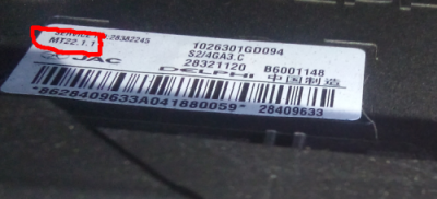

Сообщение *Pavel* » Сб сен 05, 2015 4:28 pm
вот фото блока.Если надо могу выслать.
