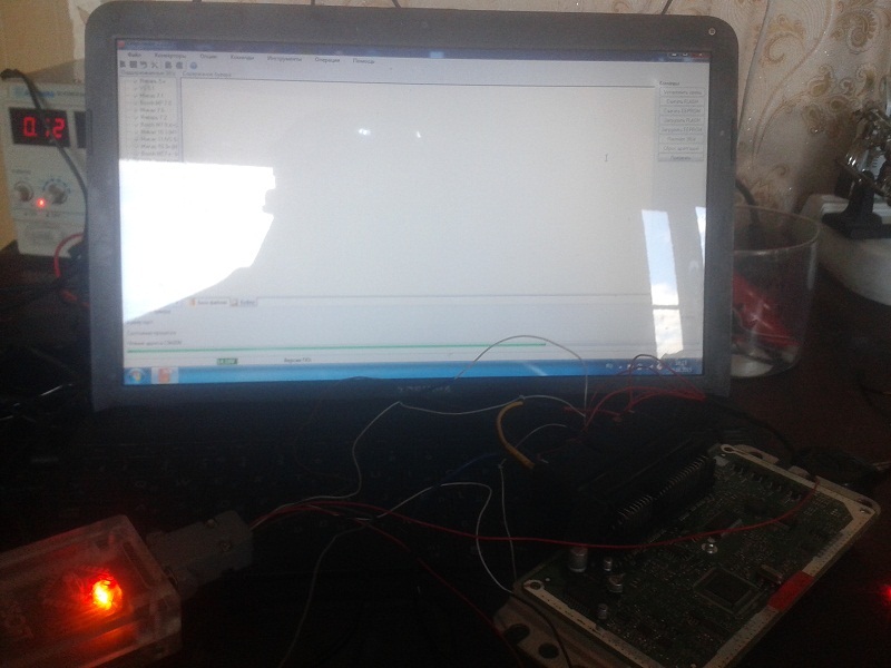

толко что записал считал и записал блок гранты 13гвып i464gg03 без проблем. в настройках ставил две галочки. J2534 работа с J2534 адаптер и галочку кан. ниже в архиве фото

Сообщение micha.kuznecov » Ср авг 19, 2015 5:51 pm
подключался проводками.по схеме что здесь на тетрадном листе набросана.сопротивление на подтяжке 508 ом
micha.kuznecov
Сообщения: 58
Зарегистрирован: Пн май 09, 2011 4:03 pm
Откуда: КОСТРОМА
Сообщение micha.kuznecov » Ср авг 19, 2015 6:04 pm
напряжение подавал 14 вольт. к-линию на D2 молого разъема. из всех трех к-лайн пинов на нем одном висело напряжение 4.75 в. на других 0.скорость записи пробовал любую.работае
micha.kuznecov
Сообщения: 58
Откуда: КОСТРОМА
Сообщение micha.kuznecov » Ср авг 19, 2015 6:23 pm
вот тока почему то при считывании ээпром одни FFF в буфере

Там на плате CAN микроба видна. Этот будет писаться.
FF из внешней eeprom внутренюю ЧЛ не поддерживает.
7zor
Сообщения: 258
Откуда: Россия, Мордовия
Сообщение 7zor » Чт авг 20, 2015 1:01 pm
rul44 писал(а):Там на плате CAN микроба видна. Этот будет писаться.
А Вы видели M74CAN без CAN трансивера?!
Кстати, те ЭБУ М74, в которых нет CAN трансивера, Чиплоадером пишутся и читаются стабильно.
Так что отсутствие CAN трансивера говорит о том, что блок писаться/читаться будет, а наличие такового чтение/запись не гарантирует.
Или речь о трансивере К-линии? Его-то как раз в блоке на фото нет.
