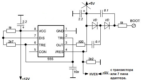

injektor писал(а):Вопрос снят, лень было искать.
Там в схеме заложено постоянное питание 1 ноги BAV99 +5в(с юсб порта), при этом на выходе бут всегда будет присутствовать +5в при подаче питания +12 или питания от юсб.Если не напрягает,можно так и оставить.

Роман, молодец, ничего не скажешь! :) Но моё имхо - лучше (проще, надёжнее и т.д :) ) генератор разместить всё-таки в штекере от прикуривателя, и при необходимости его просто втыкать :) Ну а кому что уже по вкусу - это дело каждого, главное - минимум два варианта решения уже есть! :D

Принципиально плату можно ставить кому как нравится,я поставил пока в адаптер,потому что сигнал управления на бут берётся с адаптера,например если работать на столе,такой вариант будет удобнее. :D

Кто желает изготовить самостоятельно,прикладываю окончательную печатку в спринте 5.0 Номиналы указаны.

Серёга писал(а):Роман, молодец, ничего не скажешь! :) Но моё имхо - лучше (проще, надёжнее и т.д :) ) генератор разместить всё-таки в штекере от прикуривателя, и при необходимости его просто втыкать :) Ну а кому что уже по вкусу - это дело каждого, главное - минимум два варианта решения уже есть! :D
Ну тогда так. Только боюсь в штекер прикуривателя оно не поместится.
Ну тогда такой вариант.
Для автономной работы,если не использовать +5в с 7пина DB-9 адаптера(переделанный для подачи бут +5в хонда) годится.Если использовать с адаптером,то стабилизатор +5в в схеме не нужен.Подаётся на 4 ногу таймера 1 ногу диода с транзистора или 7 пина адаптера.

Сообщение injektor » Сб авг 15, 2015 1:22 am
Совершенно верно, для автономной работы. Как больше нравится Сергею.
А вот ваш вариант.

Вот со стабилизатором,размер 33\14мм печатать платы на бумагу в зеркале :D
