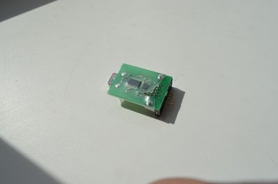

Прошу прощения, что не по теме, но раз пошел разговор о к-лайнике, задам вопрос Денису.
Денис, на адаптере стала греться микросхема FT232, адаптер не определялся. Перепаял микруху, он заработал. Через некоторое время опять та же история. Микруха покупалась как оригинальная. Драйвера старые.
Куда копать?

Romann43
Сообщения: 715
Откуда: Кирово-Чепецк
Сообщение Romann43 » Пт авг 14, 2015 8:10 pm
вадимк писал(а):
chipsoft писал(а):На этом Клайне есть вся эта индикация. Красный светодиод - напряжение 12В, зеленый - активность Клинии.
Активность к-линии куда подключена физически?Схема есть?
Судя по печатке,зелёный светодиод подключен анодом к +12в и катодом в сопротивлению подтяжки 510 Ом и далее через это сопротивление на 6 ногу драйвера к линии.
вадимк
Сообщения: 1371
Откуда: Украина.Киев
Сообщение вадимк » Пт авг 14, 2015 8:25 pm
Да!?Это не есть хорошо...Галетто в таком варианте глючило.По этому я в свое время убрал светодиод с подтяжки.
Romann43
Сообщения: 715
Сообщение Romann43 » Пт авг 14, 2015 9:12 pm
вадимк писал(а):Да!?Это не есть хорошо...Галетто в таком варианте глючило.По этому я в свое время убрал светодиод с подтяжки.
Я один раз ошибся при пайке и припаял конденсатор на 6 ногу драйвера,подключаю,делаю тест адаптера и программа сообщает что он не работает.Я в шоке,это был не первый адаптер,стал разглядывать внимательно и увидел ошибку,перепаял и всё заработало.Если я правильно разглядел и светодиод действительно сидит на резисторе подтяжки,то я тоже думаю это не правильное решение мониторинга к линии,будут сбои в работе.
