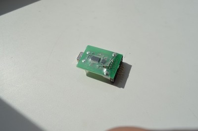

Romann43 писал(а):
ничего не указано, галочка напротив j2534 не стоит.
Щас попробовал на ланосе, точно такая же петрушка[/quote]
Замерь напряжение между 9 и 1 пинами DB-9 на плате адаптера при подключенных +12в массе.На 9 должно быть+12 в.Если напряжение присутствует,то возможно с драйвером к линии 9637(9243)проблема.[/quote]
а на акценте показывал иденты, ладно завтра гляну напругу

щас проверил все контакты звонятся на плату, диод целый

Вальдемар, ну серьёзно, детский сад какой-то. Подключи диагностику через этот адаптер, и сразу станет понятно, рабочий он или нет. Кстати, в настройках порта установи правильно латенси таймер (так вроде, по памяти не помню) в 1 мс.

Это будет длиться вечно...Возьми светодиод с резистором.Подай на адаптер питание.С плюса питания через резистор со светодиодом подключи куляйнен (фин.С).Возьми для гарантии комбилодырь ломаный 2.18.Выбери "диагностика".Нажми кнопку "зажигание".При этом адаптер будетпосылать запрос в эбу бесконечно.Т.е.пока не кончится электричество на планете земля.Смотри на светодиод.Он должен моргать в такт посылкам.

На этом Клайне есть вся эта индикация. Красный светодиод - напряжение 12В, зеленый - активность Клинии.

Прошу прощения, что не по теме, но раз пошел разговор о к-лайнике, задам вопрос Денису.
Денис, на адаптере стала греться микросхема FT232, адаптер не определялся. Перепаял микруху, он заработал. Через некоторое время опять та же история. Микруха покупалась как оригинальная. Драйвера старые.

chipsoft писал(а):На этом Клайне есть вся эта индикация. Красный светодиод - напряжение 12В, зеленый - активность Клинии.
Активность к-линии куда подключена физически?Схема есть?

вадимк писал(а):chipsoft писал(а):На этом Клайне есть вся эта индикация. Красный светодиод - напряжение 12В, зеленый - активность Клинии.
Судя по печатке,зелёный светодиод подключен анодом к +12в и катодом в сопротивлению подтяжки 510 Ом и далее через это сопротивление на 6 ногу драйвера к линии.

Да!?Это не есть хорошо...Галетто в таком варианте глючило.По этому я в свое время убрал светодиод с подтяжки.

вадимк писал(а):Да!?Это не есть хорошо...Галетто в таком варианте глючило.По этому я в свое время убрал светодиод с подтяжки.
Я один раз ошибся при пайке и припаял конденсатор на 6 ногу драйвера,подключаю,делаю тест адаптера и программа сообщает что он не работает.Я в шоке,это был не первый адаптер,стал разглядывать внимательно и увидел ошибку,перепаял и всё заработало.Если я правильно разглядел и светодиод действительно сидит на резисторе подтяжки,то я тоже думаю это не правильное решение мониторинга к линии,будут сбои в работе.
