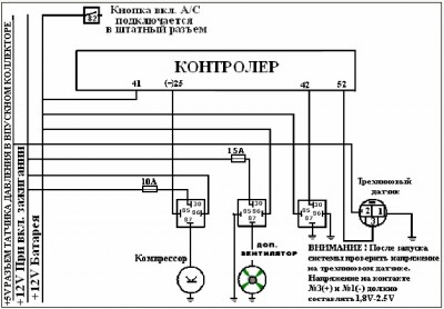

Недавно интересовался этим вопросом. Перерыл кучу информации, но так нигде и не нашел схемы или распиновки подключения кондиционера на Микас 10.3. На Зазовском сайте нашел вот эту, но я не уверен, что это оно.
тел. 066 7763335

injektor писал(а):Недавно интересовался этим вопросом. Перерыл кучу информации, но так нигде и не нашел схемы или распиновки подключения кондиционера на Микас 10.3. На Зазовском сайте нашел вот эту, но я не уверен, что это оно.
Эту схему видел, она справедлива для микаса 7.6
