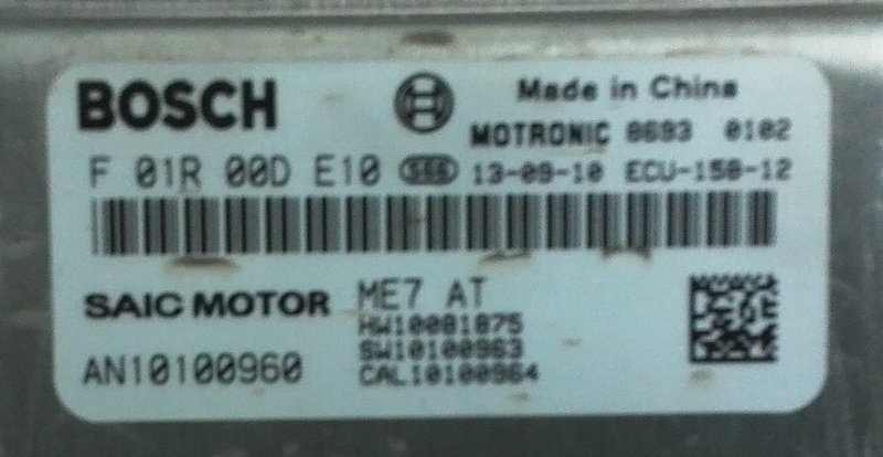

Добрый день,
Приехало авто MG 350 1.5AT bosch 788 вроде
Китайский англичанин
Пытаюсь прочесть хотя бы паспорт, но в ответ ошибка
Операция IOCTL. Доступ запрещен. Операция 0х1А. Код ошибки 0х11
Куда копать?
Фото шильды блока прилагаю

Чем пытаетесь прочесть паспорт ? Чиплоадером я так понял , тогда вопрос ...какой закладкой ? каким адаптером ?

Пробывал всеми вкладками me78/7.9.7+
Адаптер опен порт оригинал

Паспорт должен отдать в любом случае , и почти любой бошевской закладкой по диагностике.

он мне пишет ошибку постоянно

там скорее всего работа блока по кан шине! с Денисом тоже списывался с подобным блоком пробовали различные варианты пока безрезультатно!

Да , это ошибко по связи с ЭБУ , скорее всего правильно говорят что он кановый.

Так что вариантов нет сейчас никаких для этих блоков?

Если в комбике не заявлено , то пока наверное нет . Но если они оставили запись в бут по калинии как в ме 799 , тогда через бут на столе с выпайкой резюка.

В ближайшие 2 недели мы выпустим модуль для работы с данными авто. В буте эту машину можно прочитать, если только снять защиту.

а как снять защиту?
он читается 9В00 везде

А защита снимется как раз тем модулем, который будет в ближайшие две недели :) .
