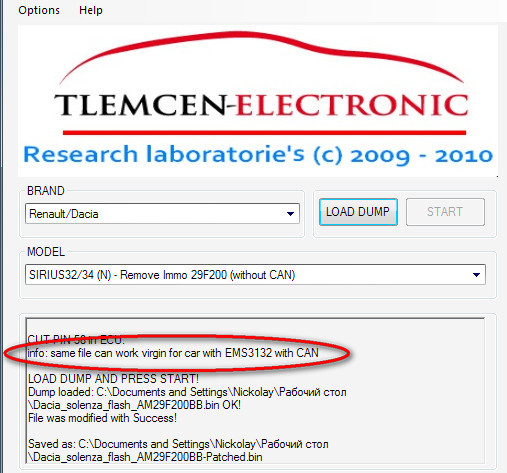

Pashkovskiy65
Сообщения: 849
Откуда: г. Орёл
Сообщение Pashkovskiy65 » Ср авг 05, 2015 10:23 am
На машине не проверял, но думаю, что эта программа справится.
Николай

Сообщение Серёга » Ср авг 05, 2015 11:22 am
Да не справится походу. На эти блоки пока только эмулятор. Может конечно моя информация уже устаревшая, так правда и прога 2007 года :) .
Хотя интересно было бы посмотреть, такой проги у меня нет, есть подобные, но они этот блок не поддерживают.

Сообщение Pashkovskiy65 » Ср авг 05, 2015 11:36 am
Серёга писал(а):Этот блок (ЕМС 3132 кстати и не заявлен).
Заявлен
Николай
Серёга
Сообщения: 988
Сообщение Серёга » Ср авг 05, 2015 11:44 am
Ага, прошу прощения, вижу что заявлен. Остаётся опробовать результат, надеюсь ТС отпишется :). Pashkovskiy65, а можно патченый файл в Л.С для анализа?

Pashkovskiy65 писал(а):На машине не проверял, но думаю, что эта программа справится.
Готов испытать, дайте ссылку на программу.
Pashkovskiy65
Сообщения: 849
Откуда: г. Орёл
Сообщение Pashkovskiy65 » Ср авг 05, 2015 4:57 pm
Серёга писал(а):Ага, прошу прощения, вижу что заявлен. Остаётся опробовать результат, надеюсь ТС отпишется :). Pashkovskiy65, а можно патченый файл в Л.С для анализа?
Отправил в личку
avtoteh_dnepr писал(а): Готов испытать, дайте ссылку на программу.
Ссылка будет бесполезна. Для того, чтобы скачать программу нужно заплатить 10 евро. Могу скинуть прошивку.
Николай

Сообщение Серёга » Ср авг 05, 2015 5:35 pm
Вот что получилось у меня. Вверху файл от Пашковского, внизу от меня (точнее от экувоникса) Различия минимальны, но они есть. Тут ещё в варианте иммо офф я так понял, нужно отрезать блок иммо от моторника, а с каном это как бы проблематично, может вырубиться панель приборов. Так что вопросы ещё есть....
avtoteh_dnepr подожди до вечера, скину свой файл, попробуешь.
