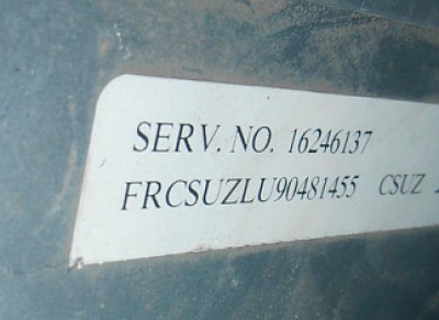

В ПЗУшном блоке какая прошивка родная?Случайно не CSUZ?

В ПЗУ родная прошивка csuz

Sergey3108 писал(а): csuz
С этим блоком работать не будет, проверено.
