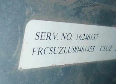

			Суть проблемы такова: при замене родного блока(ZXJN) с флеш-памятью на аналогичный с блю-чипом двигатель не запускается! Перепробовал разные проошивки, в том числе с родного блока - результат то же. (Прошивки записываю на w27c512, все по 64 Кб). Бензонасос включается буквально па 1 сек. Я так понимаю данный блок под иммобилайзер? Как в прошивке отключить иммо? Заранее спасибо

			Не было никогда на них иммобилайзера. Проверьте искру, импульс на форсунки.

			Покупал блок с заранее отключенным иммобилайзером в прошивке(так утверждал продавец), машина заводилась без проблем. После того как залил свою прошивку, машина не заводится

			Sergey3108 писал(а):Прошивки записываю на w27c512, все по 64 Кб
Прошивку клеили?

			Да, и свою стандартную две по 32 кб. Всё перепробовал, машина не заводится. Только с родным блючипом всё ок

			В ПЗУшном блоке какая прошивка родная?Случайно не CSUZ?

			В ПЗУ родная прошивка csuz

			Sergey3108 писал(а): csuz
С этим блоком  работать не будет, проверено.
