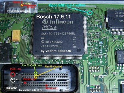

Сообщение vlademir » Сб июл 11, 2015 8:26 pm
фото ме17.9.11

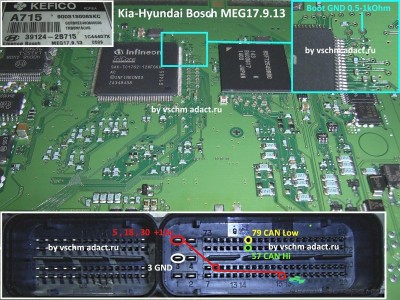

Сообщение vlademir » Сб июл 11, 2015 8:32 pm
фото meg17.9.13

Сообщение Amelj » Сб июл 11, 2015 10:33 pm
vlademir
спасибо
