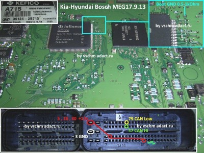

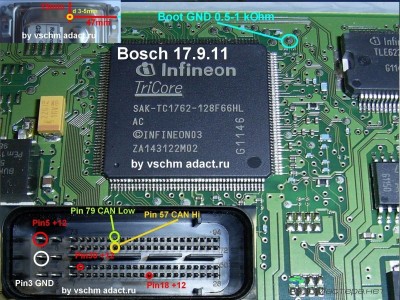

В хелпе написано 87 выв на корпус через резюк 1-10ком , описание дано применительно к ME 17.9.11 как подключиться к MEG 17.9.12 ?По прозвонке подходит правый разьем , так ли это ? И можно вместо указанного софта залить GBO4_DTVgrnd_Startpower 2011GRBRB44CFS3_5000 v1 , что обозначают Q и F , (сдесь

Сейчас меня интересует вопрос о подключении для чтения , в хелпе к чиплоадеру ничего не сказано о MEG17.9.7

Подключение точно такое же как и к ME 17.9.11. Там второй разъем на коробку идет. Он не нужен.

Нужно подключить для этой цели пользователей , сегодня сделаю фотки для MEG 17.9.12

Amelj, к сожалению лучше фото нет. Смотрим распиновку проца по даташиту и все.

фото ме17.9.11

фото meg17.9.13
