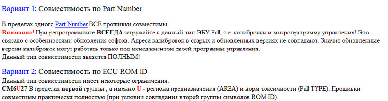

В архиве смотрите по совместимости. Шить лучше фулл. Перед записью вычитать в BSL. ЭБУ серьезный, ошибка стоит дорого. Я дополнительно открыл модуль к комбику.
