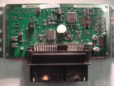

kushnarenk писал(а):Изображение
i484gp12
плата v4.12
В чиплодере шьется по к-линии. Скорость обмена с эбу 19200, при использовании другой скорости не подключается (ошибка 16).
Функция чтения области обучения будет добавлена?
с такой платой нормально прошивается, а вот с такой НЕ хочет, микруха отмеченная красным на плате отсутствует

MatDog писал(а):микруха отмеченная красным на плате отсутствует
Отметьте ещё раз, не видно.

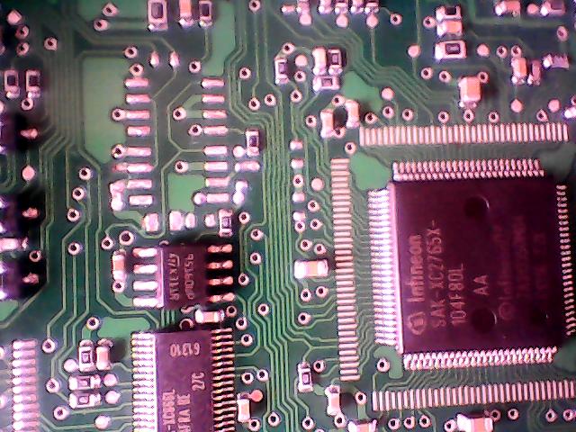

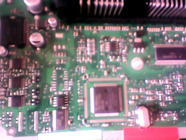

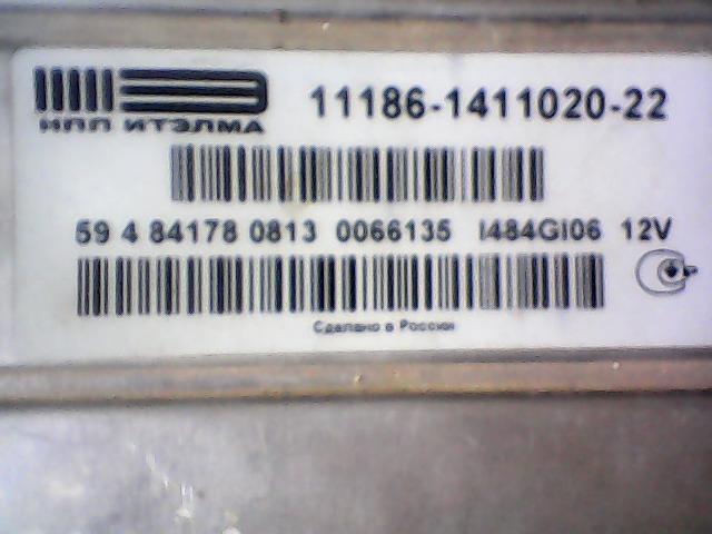

На фото два разных ЭБУ, на первом фото ЭБУ 11186-1411020-22 кановый под 11186(21116) мотор, гранта, калина2.
На втором фото ЭБУ 11183-1411020-52 к-лайн под 11183(21114) мотор, устанавливается на калину.
Во-втором случае кан не нужен.

Сообщение MatDog » Вт июн 30, 2015 11:12 am
cthutq писал(а):На фото два разных ЭБУ, на первом фото ЭБУ 11186-1411020-22 кановый под 11186(21116) мотор, гранта, калина2.
вот тот что у меня сейчас лежит и по кану не делается. Фотографировал эндоскопом, у него фокус на 2 сантиметра настроен. Впаиваю контролер к-линии и программирую по к-лиии, по кану также не получается, диагностируется блок только по кану.
