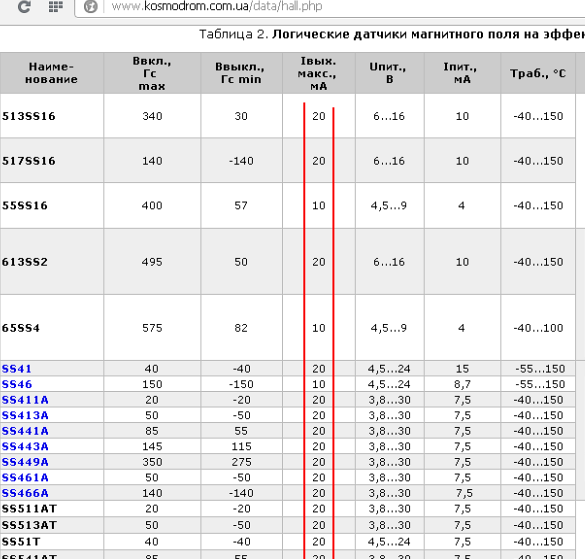

						Pashkovskiy65, спасибо за ответ. Похоже, что вы не поняли мой вопрос.
ДС это Д холла, или по простому микровыключатель. Если ДС подключить к "59" выв. ЭБУ Я. 7,2, то микровыключатель будет коммутировать ток ок. 1 ma. Но, если к выв. "2" ДС подключить лампочку от фары, то коммутируемый ток увеличиться до ок. 5 а. Вопрос - а возможно ли таким "подключением" сжечь ДС? (Т. е. какой ток выдержит Д Холла?)
Поэтому мой вопрос не о питании ДС, а о подключаемой к нему нагрузке...
А вот на "Космодроме" для Д Холла указаны значения в несколько раз меньше.alex_ls писал(а):обычно пп приборам ток до 100 ма не страшен.Теркин писал(а):Какой предельный ток может коммутировать датчик скорости ВАЗ 2111? (343.3843).

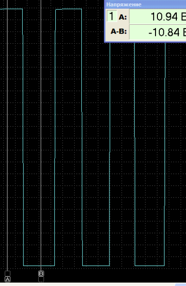

						У своего проверенного продавца купил новый ДС. (Группа Омега). До того, как устанавливать ДС на авто решил сначала проверить его, как советовал borkas147:
Т. е. если подключить ДС без нагрузки, то на сигнальном будет ок. нуля вольт. (Ведь "садИть" на ноль то нечего! С таким же успехом можно пытаться включить фары, на авто без АКБ). Чтобы развеять все сомнения, я, все же, подключил ДС с "висящим" сигнальным проводом. (Точнее, подключил к сигнальному Постолограф). Но, как я и подозревал, увидел круглый НОЛЬ. Тогда я попытался, подойдя к ДС поближе, сказать ему громко и уверенно: - Я от borkas147! - Но, упрямый датчик и ухом не повел...
Тогда я рискнул нагрузить его током ок. 3 ma. (Две led контрольки, подключенных последовательно. Одна контролька потребляла ок. 7 ma. Поэтому, решил не рисковать и уменьшил ток вдвое. Проверка на контрольках прошла успешно, поэтому подключил ДС к разъёму проводки авто и вращал вал датчика пальцами. Ура! Заработало! (См. скрин).
Ставлю ДС на авто, тест драйв, спидометр показывает, владелец доволен...
Всем спасибо за помощь.
						Но долго не мог придумать, как же это сделать, т. е. как подключить ДС без нагрузки??? Ведь, ДС, (т. е. Д Холла), сам никакого напряжения не выдает, он только "садит" на массу опорное, приходящее на него. (ОТ ЭБУ, коммутатора, приборки и т. п.)borkas147 писал(а):Странный у Вас подход, нельзя ли проверить питание датчика и посмотреть что у него на выходе без нагрузки ?...
