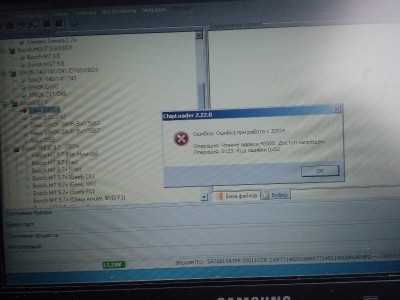

вот и у меня не читается по obd2 матиз, иденты выдает, нажимаю прочитать - считывание начинается, и процентах на 10 вываливается ошибка с доступом. Думал сначала про драйвера опенпорта, пробовал несколько, сейчас рекомендуемые стоят изменений нет. На столе нет возможности подключить. Что еще попробовать? или может какой версии доайвера поставить на опенпорт ?

chipsoft » Ср апр 06, 2016 11:17 am
Чтобы точно ответить на вопрос, нужно точное сообщение об ошибке знать

lopyh1 » Вт апр 26, 2016 1:21 pm
chipsoft писал(а):Чтобы точно ответить на вопрос, нужно точное сообщение об ошибке знать
ал фото

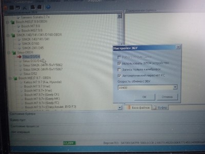

lopyh1
- Сообщения: 62
- Зарегистрирован: Чт июл 25, 2013 11:54 am
- Откуда: Н.Новгород
Сообщение
еще
