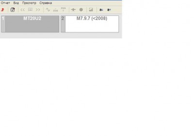

								 Сеня » Пт июн 05, 2015 8:44 am
			Как B7.9.7, не подключился вообще, только как MT20U2 - ошибки не прочитал, в дате по двигателю, сплошная чепуха! Возможность посмотреть на ЭБУ не было, вот и решил у вас спросить.

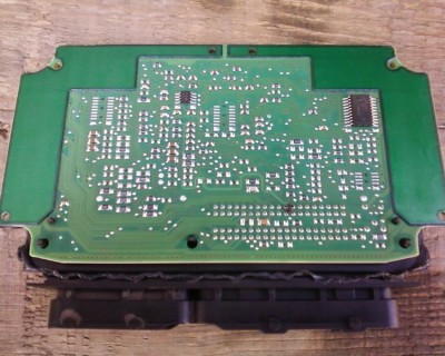

								 Yuras » Пт июн 05, 2015 7:30 pm
			Правильно Эдик говорит - это 7.9.7+.
У меня такой валяется после попадания в машину молнии.
И даже фотки есть. Кто сомневается - посмотрите на обратную сторону платы и сразу поймёте, если в курсе на что смотреть...

								 Сеня » Сб июн 06, 2015 1:48 pm
			Спасибо за ответы. Да, читал Сканматик-ом 2, только вкладкой OBD (этими, что во вложении - не получилось). К кому можно обратиться за прошивкой на этот автомобиль?
