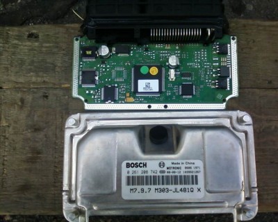

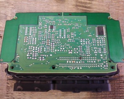

Yuras
Сообщения: 761
Сообщение Yuras » Пт июн 05, 2015 7:30 pm
Правильно Эдик говорит - это 7.9.7+.
У меня такой валяется после попадания в машину молнии.
И даже фотки есть. Кто сомневается - посмотрите на обратную сторону платы и сразу поймёте, если в курсе на что смотреть...Изображение

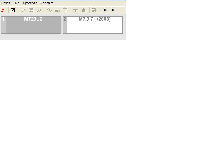

Сеня
Сообщения: 449
Откуда: Харьков
Сообщение Сеня » Сб июн 06, 2015 1:48 pm
Спасибо за ответы. Да, читал Сканматик-ом 2, только вкладкой OBD (этими, что во вложении - не получилось). К кому можно обратиться за прошивкой на этот автомобиль?
Flood
Сообщения: 210
Зарегистрирован: Чт мар 29, 2012 6:22 pm
Откуда: Kharkiv
Сообщение Flood » Сб июн 06, 2015 1:59 pm
Сеня писал(а):Спасибо за ответы. Да, читал Сканматик-ом 2, только вкладкой OBD (этими, что во вложении - не получилось). К кому можно обратиться за прошивкой на этот автомобиль?
А как M7.8 не прочитался на диагностике?
