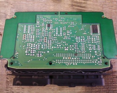

								Yuras
		- Сообщения: 761
 		- Зарегистрирован: Пт авг 11, 2006 11:07 pm
											- Откуда: Меловое, Луганская обл.
						Сообщение
								 Yuras » Пт июн 05, 2015 7:30 pm
			Правильно Эдик говорит - это 7.9.7+.
У меня такой валяется после попадания в машину молнии.
И даже фотки есть. Кто сомневается - посмотрите на обратную сторону платы и сразу поймёте, если в курсе на что смотреть...
![Изображение]()
