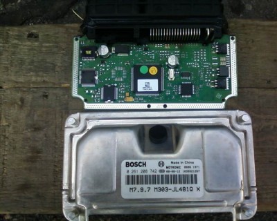

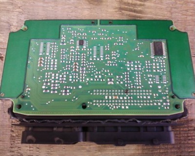

У меня такой валяется после попадания в машину молнии.
И даже фотки есть. Кто сомневается - посмотрите на обратную сторону платы и сразу поймёте, если в курсе на что смотреть...Изображение

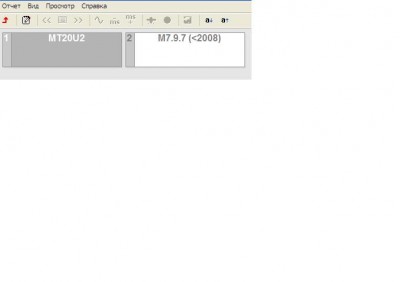

Сообщение Сеня » Сб июн 06, 2015 1:48 pm
Спасибо за ответы. Да, читал Сканматик-ом 2, только вкладкой OBD (этими, что во вложении - не получилось). К кому можно обратиться за прошивкой на этот автомобиль?

Сообщение Flood » Сб июн 06, 2015 1:59 pm
Сеня писал(а):Спасибо за ответы. Да, читал Сканматик-ом 2, только вкладкой OBD (этими, что во вложении - не получилось). К кому можно обратиться за прошивкой на этот автомобиль?
А как M7.8 не прочитался на диагностике?
