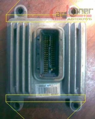

Вскрывать,говорите геморрой!?Я же выкладывал как.Работы на 2 мин. с перекуром.Вообще все целое.Можно сказать,что хозяин даже не заметит.ЗЫ:А там ведь проц мотя?По BKG работает?Тогда вскрыть,подпаяться и записать - 20 минут работы.

Если не затруднит-выложи дружище подробно как делаешь.

Я выкладывал в какой то теме.Суть:ЭБУ зажимается в тиски за ребра.Между тисками и корпусом (ухом)вставляется отвертка\монтировка.Плавно прикладываем усилие.Под радостный треск силикона получаем две части с целыми краями силумина.Проверено не однократно (замена ключей зажигания).На картюнере в ремонте электроники точно есть.А по модулю:Всяко бывает.В бою не без потерь...Может софт другой.Отличный от того,на каком этот модуль делался.

вадимк писал(а)::А там ведь проц мотя?.
мотя. но прогер надо ещё поискать. простой бдм100 его не поддерживает.
упа тоже не берёт.
вадимк
Сообщения: 1371
Откуда: Украина.Киев
Сообщение вадимк » Пн июн 01, 2015 10:20 am
И Xprog Mы не справится?Кстати.Какая марка проца?http://www.google.com.ua/imgres?imgurl= ... C0QMygSMBI
