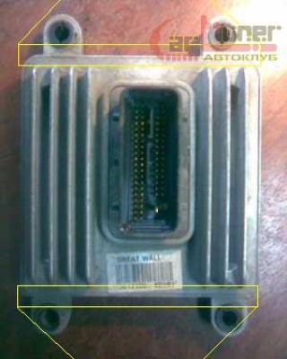

			Вскрывать,говорите геморрой!?Я же выкладывал как.Работы на 2 мин. с перекуром.Вообще все целое.Можно сказать,что хозяин даже не заметит.ЗЫ:А там ведь проц мотя?По BKG работает?Тогда вскрыть,подпаяться и записать - 20 минут работы.

			Я выкладывал в какой то теме.Суть:ЭБУ зажимается в тиски за ребра.Между тисками и корпусом (ухом)вставляется отвертка\монтировка.Плавно прикладываем усилие.Под радостный треск силикона получаем две части с целыми краями силумина.Проверено не однократно (замена ключей зажигания).На картюнере в ремонте электроники точно есть.А по модулю:Всяко бывает.В бою не без потерь...Может софт другой.Отличный от того,на каком этот модуль делался.
