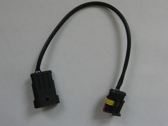

Универсальный адаптер
Сообщение Robin » Сб май 23, 2015 4:36 pm
Предлагаю такой адаптер, фишка в том, что его можно использовать практически для всех типов ГБО, а также как обычный к-line для диагностики и т.д. Нюанс в том, что нужно подключить нужный переходник и перешить FT при помощи программы MProg(прилагается). EPT файлы прилагаются для стандартного шнурка, для системы Alfatronic и для работы по к-line.
Проверено почти со всеми системами, работает стабильно, работать желательно со старыми драйверами FTDI, с новыми грозит "слетанием" чипа, но он восстановим, даже если ID будут 0000. Драйвер также прилагается.
Немного о том, почему в последнее время возникают вопросы по отказу работы устройств на FTDI чипе.
Процесс выхода чипа FTDI из строя состоит из двух стадий. Сначала происходит автоматическое обновление драйверов FTDI через Windows update. Эти драйверы не изменяют PID, а просто отказываются работать с неправильным с их точки зрения устройством.
Пользователь, скачивает свежие драйвера, не читает и соглашается с лицензионным соглашением, после чего драйверы изменяют PID на 0000. Рекомендованное лечение: поставить старые драйверы 2.8.14 (или ранние), прописать правильный PID (по возможности заблокировав его на запись), в дальнейшем не обновлять драйверы FTDI.
Замечательная компания FTDI сменила тактику борьбы с поддельными чипами. Ее решение изящно, легально и позволяет контролировать рынок. Вот только устраивает ли оно конечных пользователей? Если ранее, вы просто устанавливали драйверы штатными средствами Windows, то теперь, новые драйверы поставляются в виде exe и при инсталляции вы принимаете лицензионное соглашение, в котором есть такие слова:
1.5 Use of the Software as a driver for, or installation of the Software onto, a component that is not a Genuine FTDI Component, including without limitation counterfeit components, MAY IRRETRIEVABLY DAMAGE THAT COMPONENT
В вольном переводе звучит так: использование этого программного обеспечения с поддельными компонентами может привести к повреждению этих компонентов.
Стоимость:
адаптер - 350гр.
соединитель стандартный(Alfatronic,Stag...) - 80гр.
переход под Zenit, GazItali.. - 110гр.
соединитель для BRC - 80гр.
соединитель для диагностики без р-ма OBD - 30гр.
переходник для подключения к Tartatini, Agis, Bingo......Сделан с проводом питания для подключения других адаптеров, требующих внешнего питания - 130 гр.
.JPG
Адаптер

Сообщение Robin » Сб май 23, 2015 4:44 pm
Для работы по диагностике как К-line используется подключение трёх проводов, минус, плюс 12 вольт и линия диагностики. Опресованные контакты хорошо вставляются в ОБД-2, но при желании можете припаять в свой разъём.
