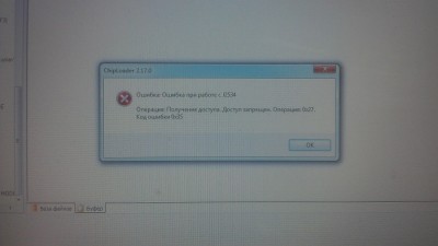

Тоже требуется помощь: Круз 1.6 АТ блок МТ80.1 отказывается читать флеш по ОБД. Паспорт эбу считывает, а на считывание флеш ошибку выбрасывает. На один день три Круза были собраны: два 1.6 и 1.8 с механикой и 1.6 на АТ. Первые два (76.1 и 80.1 на ручке) абсолютно беспроблемно считались а третий ни в какую. Отложил тогда его. Сегодня другой Круз 1.6 с АТ и снова то же самое: диагностика запросто, чиплоадер паспорт блока считывает а саму флеш - никак.

chipsoft » Ср май 06, 2015 10:28 pm
Ошибка 35 - по парольному доступу. ЭБУ смотрели, какой на машине?

romalst » Чт май 07, 2015 10:55 am

chipsoft » Чт май 07, 2015 10:57 am
Мне эти цифры ни о чем не говорят. Вы пробовали не последней версией. Начиная с версии 2.19 были изменения касательно неактивированных ЭБУ, возможно тут именно этот случай.

romalst » Чт май 07, 2015 11:15 am
Я раньше то делал подобные Крузы с автоматом, и проблем не было. Если удастся, договорюсь со вчерашним хозяином Круза и попробую подробней зафиксировать весь процесс чтения обновлённой версией чиплоадера. Я пробовал 2.13 (на мой взгляд самая стабильная) и 2.17 двумя разными компами с ХР и семёркой, одним Опенпортом2, на компах разные ДЛЛки.

chipsoft » Чт май 07, 2015 12:27 pm
Попробуйте версией не ниже 2.19. Судя по ошибке проблем с драйверами у Вас никаких нет.

romalst » Ср май 20, 2015 9:37 am
Ну, в общем, прошлые Крузы не вернулись, но вчера подъехал ещё один 1.6л с АТ, сигналки, правда, навовсе нет, но версией Чиплоадера 2.20 считалось с первого раза. Денису респект!
