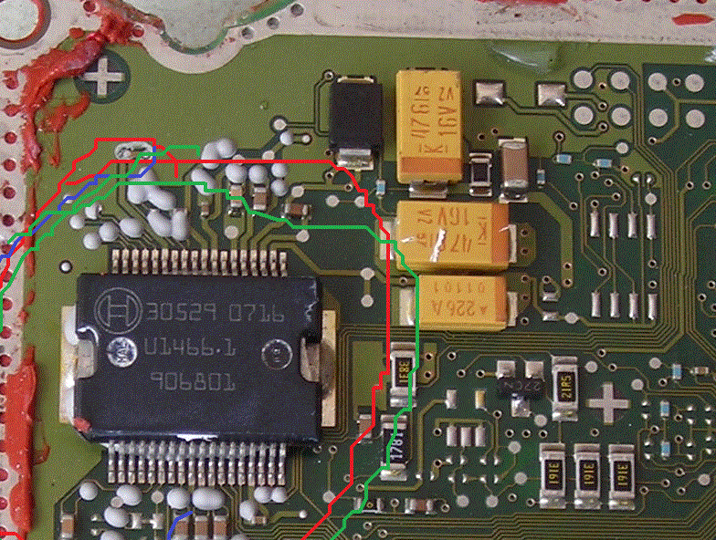

часть еепрома не в этой ли микрухи находится -что на фото -она стоит напротив проца где точка пот бут ?

stepyxa писал(а):часть еепрома не в этой ли микрухи находится -что на фото -она стоит напротив проца где точка пот бут ?
Микросхема явно силовая, бутпин на ней искать бесполезно.
А откуда на плате следы красного герметика? Там уксус, блок сгниёт...

геметику уже год - ЭБУ сдох быстрей чем его уксус разьел :lol:
и он только по краям

Кс не считает часть еепрома не находится в этой микросхеме внешняя флеш на боше это маленький квадрат рядом с процом BGA проц bga флешка И если отваливается проц всему виной стабилизатор напряжения смотрите обвязку ее сносят при неправильном вскрытии мешают ребра крепления вот и ломают все
