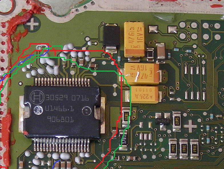

часть еепрома не в этой ли микрухи находится -что на фото -она стоит напротив проца где точка пот бут ?

stepyxa писал(а):часть еепрома не в этой ли микрухи находится -что на фото -она стоит напротив проца где точка пот бут ?
Микросхема явно силовая, бутпин на ней искать бесполезно.
А откуда на плате следы красного герметика? Там уксус, блок сгниёт...
stepyxa
- Сообщения: 152
- Зарегистрирован: Пт авг 03, 2012 7:55 pm
- Откуда: г.Волгодонск Ростовская обл.Россия
Сообщение
stepyxa » Вт май 05, 2015 10:18 pm
геметику уже год - ЭБУ сдох быстрей чем его уксус разьел
и он только по краям

xavit
- Сообщения: 313
- Зарегистрирован: Сб июл 23, 2011 10:25 pm
- Откуда: Москва РОССИЯ
Сообщение
xavit » Пн июл 04, 2016 12:25 am
Кс не считает часть еепрома не находится в этой микросхеме внешняя флеш на боше это маленький квадрат рядом с процом BGA проц bga флешка И если отваливается проц всему виной стабилизатор напряжения смотрите обвязку ее сносят при неправильном вскрытии мешают ребра крепления вот и ломают все
