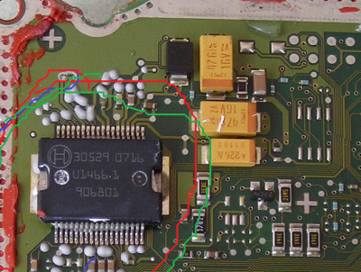

часть еепрома не в этой ли микрухи находится -что на фото -она стоит напротив проца где точка пот бут ?

stepyxa писал(а):часть еепрома не в этой ли микрухи находится -что на фото -она стоит напротив проца где точка пот бут ?
Микросхема явно силовая, бутпин на ней искать бесполезно.
А откуда на плате следы красного герметика? Там уксус, блок сгниёт...
stepyxa
Сообщения: 152
Зарегистрирован: Пт авг 03, 2012 7:55 pm
Откуда: г.Волгодонск Ростовская обл.Россия
Сообщение stepyxa » Вт май 05, 2015 10:18 pm
геметику уже год - ЭБУ сдох быстрей чем его уксус разьел :lol:
и он только по краям
