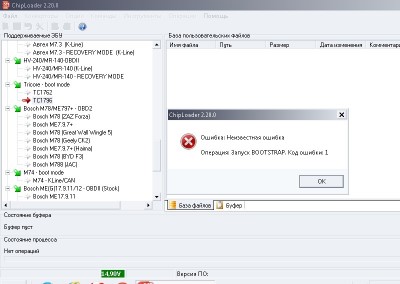

резюк не ставил сейчас ошибка 1 выскакивает -что она означает?

CHIPSOFT.RU
Сообщения: 8317
Сообщение chipsoft » Пн май 04, 2015 9:46 pm
Ошибка означает, что загруженный бутлоадер в процессор не может запуститься по какой-то причине. Сопротивление между CAN-Hi и CAN-Lo 120 Ом?
stepyxa
Сообщения: 152
Зарегистрирован: Пт авг 03, 2012 7:55 pm
Откуда: г.Волгодонск Ростовская обл.Россия
Сообщение stepyxa » Пн май 04, 2015 11:10 pm
еще не мерил - завтра по меряю.
ну у этой машинки в прошлом году на этих мозгах было замыкание и по СAN и многих других частей - сейчас машина на этих мозгаз работает 2-3 минуты и потом через часов 12 можно завести снова на 2-3 минуты, но на диагностику блок выходит так что по идеи должен все таки прочитаться

stepyxa
Сообщения: 152
Сообщение stepyxa » Вт май 05, 2015 10:48 am
это хелп с катлеты -там только блок mev 17.2
сопротивление CAN промерял 120 ОМ
