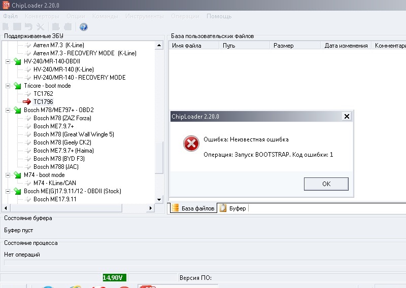

Сообщение stepyxa » Пт май 01, 2015 6:12 pm
пытаюсь считать флеш с эбу MEV 17.4 с процом ТС1796 -вроде пытается читать и вылетает ошибка вот видео

резюк не ставил сейчас ошибка 1 выскакивает -что она означает?

Ошибка означает, что загруженный бутлоадер в процессор не может запуститься по какой-то причине. Сопротивление между CAN-Hi и CAN-Lo 120 Ом?
