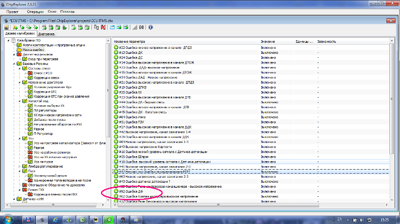

Просматривая форум нашел тему "Модуль на Delco ITMS-6 (Lanos, Nubira, Lengaza)", на картинках есть возможность включения ошибки, но не нашел как включить датчик. Вполне возможно что софт позволяет обрабатывать ДФ, т. к. производители (корейцы) не писали программу чисто для Ланоса, а наверняка использовали готовую, в которой просто отключено то чего нет и калибровки строились для Ланоса.
У кого то уже есть данный модуль, думал помогут. Для меня покупать программу и модуль для одного действия совсем не целесообразно. Попробую обратится еще к автору этого модуля.
