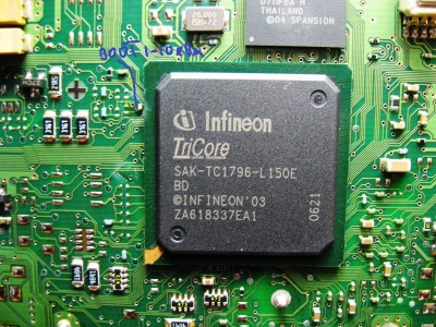

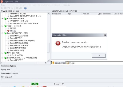

пытаюсь считать флеш с эбу MEV 17.4 с процом ТС1796 -вроде пытается читать и вылетает ошибка вот видео

подсоединяю крайний большой разъем
3 - масса
5 - 12в постоянно
19-зажигание
52- сан -н
40- сан-L
буд через резюк 6 кОМ на фото показал какой
каны менял местами не помогает -не хочет читать
сейчас совсем перестал даже пытатся начинать переводить в бут

резюк не ставил сейчас ошибка 1 выскакивает -что она означает?

Ошибка означает, что загруженный бутлоадер в процессор не может запуститься по какой-то причине. Сопротивление между CAN-Hi и CAN-Lo 120 Ом?

ну у этой машинки в прошлом году на этих мозгах было замыкание и по СAN и многих других частей - сейчас машина на этих мозгаз работает 2-3 минуты и потом через часов 12 можно завести снова на 2-3 минуты, но на диагностику блок выходит так что по идеи должен все таки прочитаться

stepyxa писал(а):подсоединяю крайний большой разъем
3 - масса
5 - 12в постоянно
19-зажигание
52- сан -н
40- сан-L
Может вот так? Да и резистор можно не 6 ком а например 1ком.
