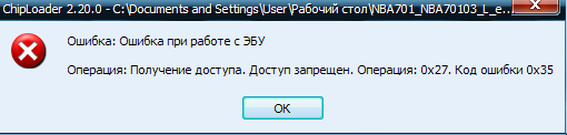

Не могу прочитать, записать МЕ 7.8.8. В хелпе не нашел инструкции. В чем проблема? Спасибо!

chipsoft » Вт апр 28, 2015 1:28 pm
Ключи доступа неверные, пробуйте другой закладкой.

Марат02 » Вт апр 28, 2015 1:51 pm
Пробовал. Вкладкой м78(ZAZ Forza) как будто бы считалась прошивка и все.

chipsoft » Вт апр 28, 2015 2:17 pm
А можно подробнее, что значит "как-будто" и "все"?

Марат02 » Вт апр 28, 2015 2:22 pm
Получилось как при снятии защиты с эбу м78. Прога написала: данные успешно загружены в буфер.

chipsoft » Вт апр 28, 2015 2:23 pm
Марат02 писал(а):Получилось как при снятии защиты с эбу м78. Прога написала: данные успешно загружены в буфер.
Так читайте его теперь в буте после снятия защиты. В файле справки подробно все расписано.

Марат02 » Вт апр 28, 2015 2:27 pm
Читать как м78? Я то раскатал губу все по обд2
