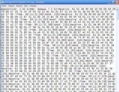

Сообщение ДМИ » Вс май 24, 2015 7:13 pm
По логу увидел, что надо проверить метки и трещину в катколлекторе )
