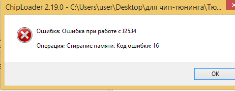

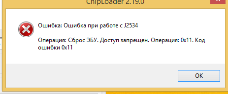

Сообщение bumer793 » Пн мар 02, 2015 6:56 pm
Сегодня попробовал на столе М73 ителма, при попытке записать флешь появилась ошибка 16, а когда попробовал сбросить адаптации то другая ошибка. Пайку проверял, все хорошо.

Сообщение 7zor » Вт мар 03, 2015 7:57 am
bumer793 писал(а):Сегодня попробовал на столе М73 ителма, при попытке записать флешь появилась ошибка 16, а когда попробовал сбросить адаптации то другая ошибка. Пайку проверял, все хорошо.
А зачем М73 программировать через J2534?!
Что, К-лайника уже мало?

Сообщение bumer793 » Вт мар 03, 2015 1:30 pm
Не, не мало. Просто пытаюсь я понять работает опенпорт или нет.

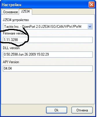

Fureev писал(а):ChipSoft:
...Для работы модуля с Tactrix OpenPort2 настоятельно рекомендуем использовать прошивку адаптера версии 1.15.4340 и драйвер J2534 версии 1.01.4247...
Где скачать эту версию прошивки адаптера? Спасибо!

Сообщение Марат02 » Вт апр 28, 2015 2:19 pm
Мне нужно обновить опенпорт до версии 1.15.4340 и драйвер J2534 версии 1.01.4247 Apr 18 2014 16:14:11, а там только драйвер. Может чо не так понял я? Пните, а. СПС!
