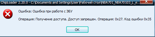

Добрый день обновил опенпорт до версии 1.15.4340 и драйвер J2534 версии 1.01.4247 Apr 18 2014 16:14:11, и откатил программу на 2.19 буду пробовать как клиент будет удачи мне))

Добрый день , проблема в обновлении при работе с МЕ 17.9.12/11, на версии 2.19 все работает нормально.
7zor
Сообщения: 258
Откуда: Россия, Мордовия
Сообщение 7zor » Ср апр 29, 2015 4:24 pm
ALEXT писал(а):Добрый день , проблема в обновлении при работе с МЕ 17.9.12/11, на версии 2.19 все работает нормально.
Подробнее, пожалуйста.
