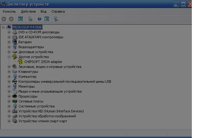

Не могу установить драйвера CHIPSOFT J2534
Сообщение zorro1 » Пн апр 27, 2015 12:42 pm
винда ХР не могу поставить драйвера
делаю установку и показываю папку с новыми дровами
не видет там ничего?
CHIPSOFT.RU
Сообщения: 8317
Сообщение chipsoft » Пн апр 27, 2015 12:48 pm
О каких драйверах идет речь? Устройства или J2534? Но в обоих случаях ничего не нужно никому показывать, все устанавливается автоматически.
zorro1
Сообщения: 41
Зарегистрирован: Вт июл 09, 2013 10:49 pm
Откуда: Ростов-на-Дону
Сообщение zorro1 » Пн апр 27, 2015 12:52 pm
да о CHIPSOFT J2534 не могу поставить и все!!
.JPG
CHIPSOFT.RU
Сообщения: 8317
Сообщение chipsoft » Пн апр 27, 2015 12:54 pm
zorro1 писал(а):да о CHIPSOFT J2534 не могу поставить и все!!
Я понял, что о CHIPSOFT J2534. Для него есть 2 драйвера вот я и спрашиваю, о каком конкретно речь?
Вы оба драйвера установили?
zorro1
Сообщения: 41
Сообщение zorro1 » Пн апр 27, 2015 12:56 pm
наверно нет я установил только
http://chipsoft.com.ua/download/chipsof ... rs_097.zip
а какой ещё нужно?
CHIPSOFT.RU
Сообщения: 8317
Сообщение chipsoft » Пн апр 27, 2015 12:59 pm
На сайте все подробно расписано:
Драйвер адаптера можно скачать по адресу: http://www.chipsoft.com.ua/download/stsw-stm32102.zip
Драйвер J2534 и обновление прошивки можно скачать по адресу: http://www.chipsoft.com.ua/download/chi ... rs_097.zip
zorro1
Сообщения: 41
Сообщение zorro1 » Пн апр 27, 2015 1:03 pm
разобрался спасибо
