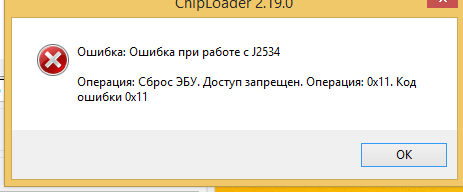

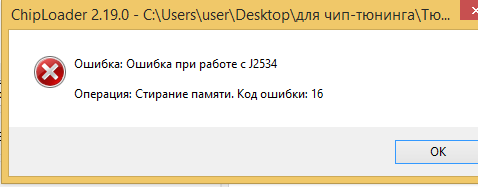

Сообщение bumer793 » Пн мар 02, 2015 6:56 pm
Сегодня попробовал на столе М73 ителма, при попытке записать флешь появилась ошибка 16, а когда попробовал сбросить адаптации то другая ошибка. Пайку проверял, все хорошо.

bumer793 писал(а):Сегодня попробовал на столе М73 ителма, при попытке записать флешь появилась ошибка 16, а когда попробовал сбросить адаптации то другая ошибка. Пайку проверял, все хорошо.
А зачем М73 программировать через J2534?!
Что, К-лайника уже мало?

Сообщение bumer793 » Вт мар 03, 2015 1:30 pm
Не, не мало. Просто пытаюсь я понять работает опенпорт или нет.

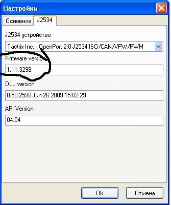

...Для работы модуля с Tactrix OpenPort2 настоятельно рекомендуем использовать прошивку адаптера версии 1.15.4340 и драйвер J2534 версии 1.01.4247...
Где скачать эту версию прошивки адаптера? Спасибо!
Сообщение chipsoft » Вт апр 28, 2015 12:40 pm
Марат02
Сообщения: 69
Зарегистрирован: Вт мар 13, 2012 9:57 am
Откуда: Уфа
Сообщение Марат02 » Вт апр 28, 2015 2:19 pm
Мне нужно обновить опенпорт до версии 1.15.4340 и драйвер J2534 версии 1.01.4247 Apr 18 2014 16:14:11, а там только драйвер. Может чо не так понял я? Пните, а. СПС!
injektor
Сообщения: 703
Откуда: UA, Александрия
Сообщение injektor » Вт апр 28, 2015 3:59 pm
https://yadi.sk/d/pSv6aoCqgJVU6
Устанавливаешь ecuflash_1444247_win_beta, подключаешь OpenPort2, запускаешь ecuflash и будет тебе счастье, а потом работаешь с OpenPort2 любой прогой. При ненадобности ecuflash можно деинсталить, драйвер по ссылке выше.

А FW откатить назад только через танцы с бубном.Я себе делал.Меняется в файле версия ручками на номер,который больше.Тогда переписывается.У Мишы на форуме есть тема(Multiflasher)/

Марат02 писал(а):Мне нужно обновить опенпорт до версии 1.15.4340 и драйвер J2534 версии 1.01.4247 Apr 18 2014 16:14:11, а там только драйвер. Может чо не так понял я? Пните, а. СПС!
Марат привет! Ко мне завтра подъедь я тебе всё поставлю и настрою)
injektor
Сообщения: 703
Сообщение injektor » Вт апр 28, 2015 10:02 pm
Вадим, да зачем свежая, ему нужна правильная - 4247.
Можно и ЭкуФлеш не ставить
romik писал(а):firmware переписывает dll-ка, и не важно, какая программа к ней обратится.
Вот просто dll
https://yadi.sk/d/_drIifkbgs2N5
