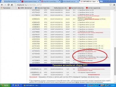

согласно этой картинки это приора без кондиционера, только вот беда - у меня приора люксовая именно с таким блоком, A373DA02, и прекрасно работает с кондиционером. Так что не всему можно верить
И кстати обе скорости вентилятора работают

Сообщение Kirgiz » Вс мар 29, 2015 12:34 am
А если внимательно посмотреть, то в списке две A373DA02 и одна из них без кондиционера. Ключик от СТР на работе остался, можно было скачать обе и запустить сравнение.

Сообщение Kirgiz » Вс мар 29, 2015 12:58 am
скачал сейчас оба архива, в одном из них две прошивки, в другом одна. Все криптованные, при сравнении в хексе видно что есть две разные версии данного софта , чем отличаются посмотреть смогу только в понедельник.
De-nys
Сообщения: 403
Откуда: Тамбов
Сообщение De-nys » Вс мар 29, 2015 1:01 am
ну сравнил, отличия только в идентах
