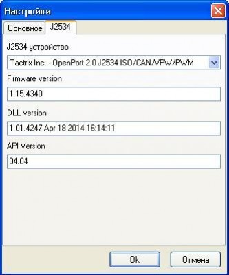

7zor писал(а):Здравствуйте. Kia Cerato, GAYD-CE46FS00600 179110010000000000 CGB51J01GAYD_CE46FS0060.
При попытке загрузить флэш появляется сообщение, которое на скриншоте. В чём может быть проблема?
J2534 OP2, оригинал.
А не из-за версии драйвера ОР проблемы, или до этого нормально шилось?

Сообщение 7zor » Вс мар 22, 2015 11:30 am
Дмитрич, привет.
Возможно, из - за версии, но поставил именно рекомендованную разработчиком.
Насчёт того, как шилось - это мой первый опыт работы с МЕ17.9.11. Самый первый, причём.
Иденты, кстати, вычитываются, адаптации сбрасываются.
Делаем сброс ЭБУ ЧЛ и сразу же не передергивая зажигание грузим флешь.

Сообщение nemec » Вс мар 22, 2015 6:43 pm
andreickitin писал(а):все разобрался и прогромирование прошло на ура. процедура ьокова. 1- включаем зажигание .2 открываем программу и загружаем прошивку.3 сброс адаптаций. 4 загрузить флеш. и все проходит ОК.
Я делал так, проблем не было, правда не ОП2 а CHIPSOFT J2534 адаптером.
Чип-тюнинг в Славате - Мелеузе, сайт http://dimaschip.ru/.
А если нарушить данную последовательность, то проблема, мною описанная, проявляется?

Сообщение nemec » Вс мар 22, 2015 7:29 pm
7zor писал(а):
На 11 странице у человека тоже не получалось, а в такой последовательности все получилось.

valnatic
Сообщения: 59
Зарегистрирован: Пн ноя 23, 2009 3:52 pm
Откуда: Саров Нижегородской
Сообщение valnatic » Вс мар 22, 2015 7:59 pm
Николаич, у него Чипсофт, а проблемы возникают с ОР.
7zor
Сообщения: 258
Откуда: Россия, Мордовия
Сообщение 7zor » Вс мар 22, 2015 8:17 pm
valnatic писал(а):Николаич, у него Чипсофт, а проблемы возникают с ОР.
Так и я о том же, почему и переспросил. Подумал, что и с адаптером Чипсофт тоже эта проблема проявляется.
