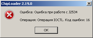

Хотел прошить приорку и засада! Похоже новый эбу кузовной электроники http://mgp-avto.ru.xsph.ru/wp-content/u ... 2051-1.pdf. Кто с таким сталкивался? И как теперь сие чудо шить?

Не понятно а зачем вам блок кузовной электроники? Вы ЭБУ двигателя шить собрались? Там 74.5 или 75 .

Там ващето МЕ 17

Пробовал считать паспорт через колодку

Сними блок и работай на столе.

Уже снял колега

Там два пина к линии в блоке электропакета перемкнуть и работай не снимая.

C 13 и 20 пинами это если старый эбу кузовщины. Я же не зря ссылку на новый блок выложил.
