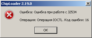

Сообщение dakar » Ср мар 11, 2015 10:19 am
Пробовал считать паспорт через колодку
.png
.png (4.99 КБ) 4423 просмотра
gonta
Сообщения: 386
Откуда: Страна агрессор
Сообщение gonta » Ср мар 11, 2015 10:45 am
Сними блок и работай на столе.

Сообщение vladgl » Ср мар 11, 2015 2:16 pm
Там два пина к линии в блоке электропакета перемкнуть и работай не снимая.

Сообщение dakar » Ср мар 11, 2015 4:40 pm
C 13 и 20 пинами это если старый эбу кузовщины. Я же не зря ссылку на новый блок выложил.
