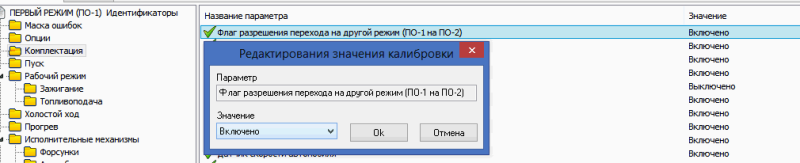

В данном двухрежимном модуле имеется возможность из серийной прошивки (калибровок) сделать двухрежимную. Для этого необходимо изменить одну калибровку в "Опциях" и одну в "Комплектации" в обоих частях на бензине и на газу (ПО-1 и ПО-2). На скринах показано. Причем в комплектации это основная калибровка.
Таким образом, модуль позволяет подготовить прошивку (калибровки) для работы с ГБО. Ну и соответственно править обе половины. Причем править можно и стандартную однорежимную прошивку, используя поле калибровок ПО-1. Как я уже писал, у меня добавлена возможность изменять калибровки электродросселя, чего нет в штатном модуле ЧЭ2.
Доработать же рабочую программу (R15) для организации возможности физического переключения режимов модуль не может. И ни один редактор такое сделать не в состоянии, поскольку это заложено не в калибровках, а в рабочей программе. Этот модуль для калибровок.
Но ведь и калибровать иногда тоже нужно. Мне модуль лично помог.

Скажите, а как вы организовали переключение калибров без замены базового ПО ? Или переиначу вопрос : у вас есть модифицированное базовое ПО для возможности переключения режимов ?

Микропрограмму с возможностью переключения режимов, каждый должен покупать индивидуально.
Стоит на данный момент - 3000 руб.
Запись прошивки (микропрограммы) возможна только загрузчиком CombiLoader , при наличии модуля M124. Поскольку привязывается к номеру хоста загрузчика. Ни кто другой этим софтом, воспользоваться - не сможет.

Модуль для уже организованного ранее переключения. Т.е. можно сделать из обычной прошивку двухрежимную и залить любым загрузчиком. Но при наличии уже установленного модифицированного ПО. У нас установщики ГБО-4 так делают. У меня такого модернизированного ПО нет. Да и в свободной продаже никогда такого ПО не будет. Оно всегда будет привязано к загрузчику.
Пока писал, уже объяснили.
Спасибо Анатолию за объяснение!
Добавлю, что еще опенбокс имеет свое такое ПО.
